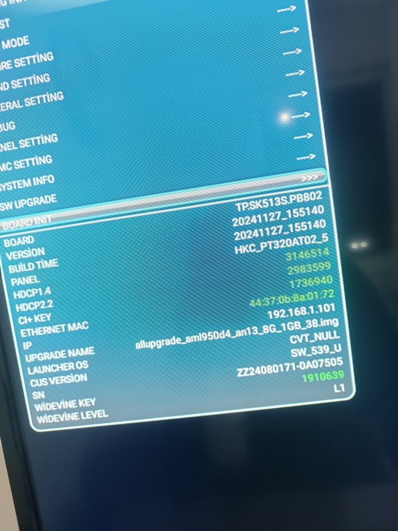

Merhabalar onvo 32 inç android tv 320v6000h modeli icin tkgs kanal.listesi lazim, yardimci olabilicek varmidir, anakart modeli resimde mevcut, elinde olan varsa cok memnun olurum

stbye tuşu basılı tutuyorum fişi takıyorum fat formatlı usb deki yazılım kurulumuna geçmiyor. 30 kasım 2024 yazlım güncelledim geri dönmek istiyorum
Merhaba Fat32 Formatlı USB Flashdiske "allupgrade_aml950d4_an13_8G_1GB_38.img" Dosyasını Kopyala Ardından Dosyanın Sonunu "sos" Olarak Değiştir (Bu Şekilde Önceki Sürümleride Geri Yükleyebilir) Şunun Gibi "allupgrade_aml950d4_an13_8G_1GB_sos.img" TV'yi Kapat Fişini Çek Ardından Flashdiski USB1 Portuna Tak (Panele Yakın Olan) TV Fişini Tak Yüklemeye Başlayacaktır. (Herhangi Bir Tuşa Basmana Gerek Yok)
NOT: "sos" Uzantısı Acil Durum Olduğundan Problemsiz Her Defasında Yüklüyor !!!
