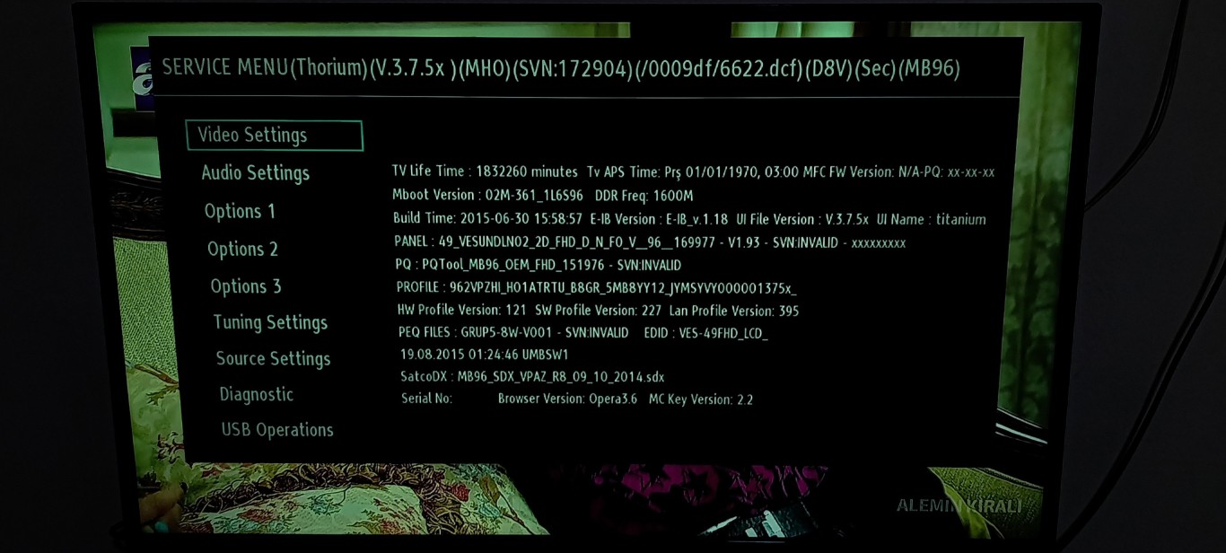

Ne yaptıysam Vestel TV MB 96 yazılım bulamadım yardımcı olabilir misiniz ?

Teşekkür ederim dediğiniz gibi ol tuşuna basılı tutarak fişe taktım ışık yanıp söndü şuan beklemedeyim daha açılmadı cihaz

hocam yaptım 10 dk bekledım tv yı açtım yanlız hala youtube açılıp video oynatmıyor

İlk mesajınızdaki gibi yazılım sonrası resmi buraya yükleyin.
