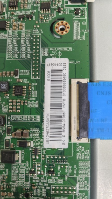

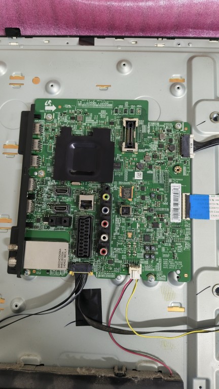

yokoono usta sende samsung yazılımı var mı.?Mühendis menüsüne girmiyor maalesef başka samsung tv den anakart ve besleme kartı taktım cihaz çalıştı yazılım sorunlu
To rewrite the memories you need a programmer.yokoono usta sende samsung yazılımı var mı.?
ustam yazılımı indirdim ama yükleme talimatı nasıl acaba belleğe yükleyip taktım ama tepki yokTo rewrite the memories you need a programmer.
Google translate:ustam yazılımı indirdim ama yükleme talimatı nasıl acaba belleğe yükleyip taktım ama tepki yok
