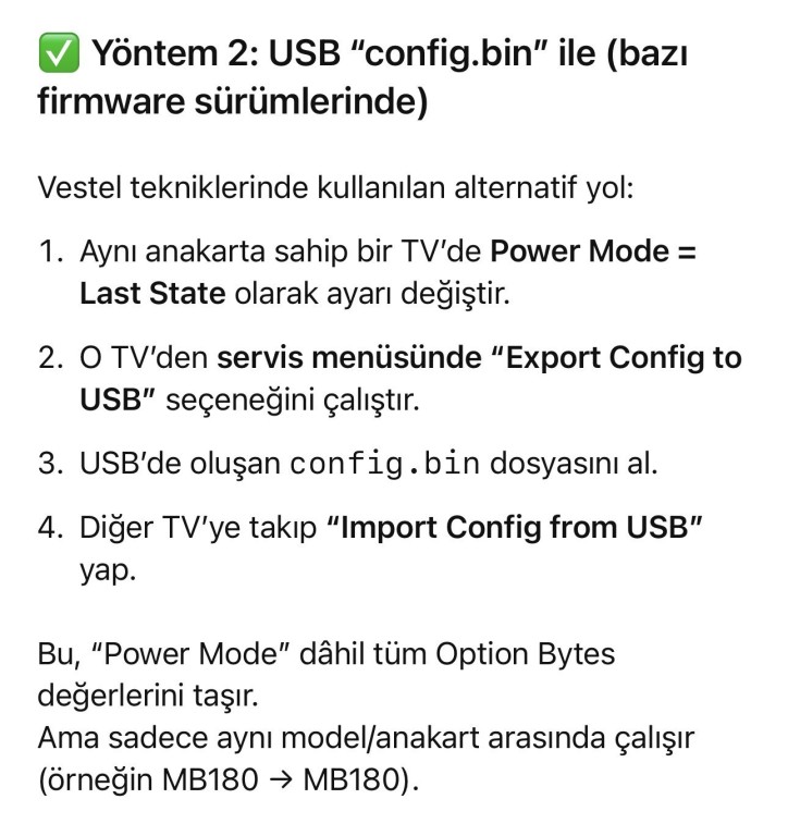

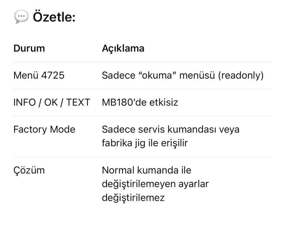

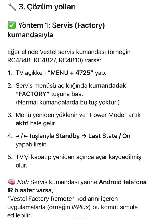

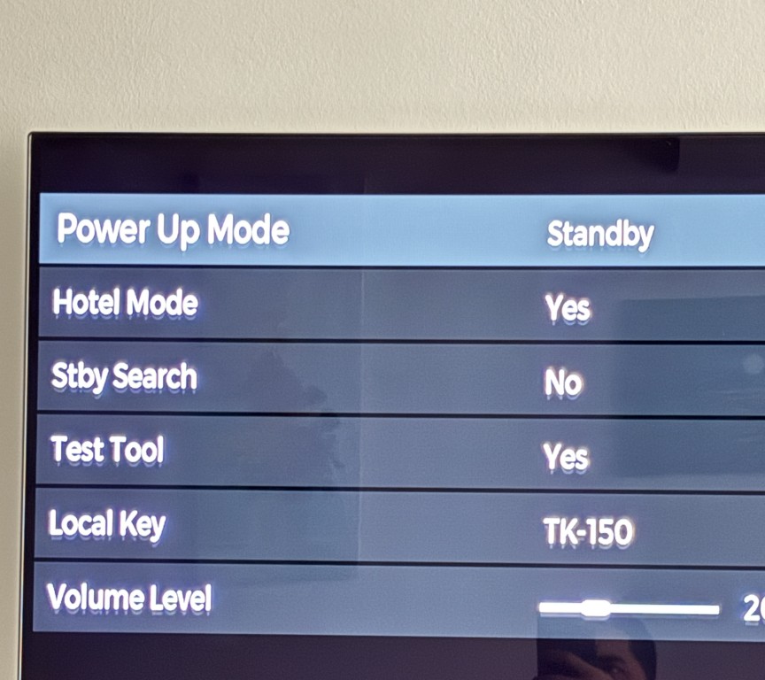

Ben de servis menüsüne girip bu ayarı değiştireyim dedim yapamadım. ChatGPT bir şeyler önerdi ama nasıl yapılır bilmiyorum. Buyrun fotoğraflara:
