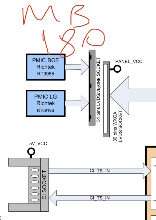

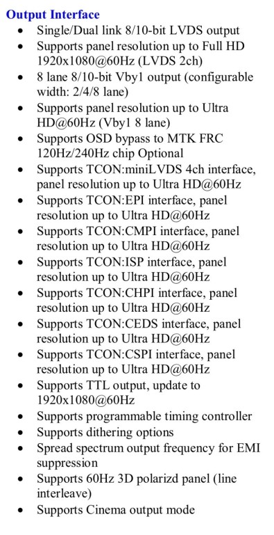

Merhabalar bu soruyu neden soruyorum? Eskiden hatırlayanlar bilir MB180 anakartlı 120hz OLED televizyonumun HDMI portları 60hz ile sınırlıydı ve biz edid dosyasını düzenleyerek 120hz 1080p sinyal göndermiş başarısız olmuştuk. Forumda bir usta TCON kartının sinyali okuyamayabilme ihtimalini söylemişti. Bugün durduk yere aklıma geldi MB180’in TCON bilgilerine ulaştım. Fotoğrafta görüyorsunuz her şey 60hz ile sınırlı:

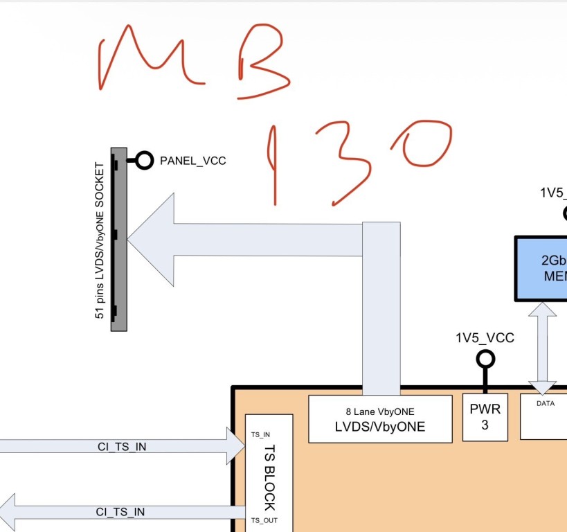

Başka bir araştırmam ve forumda bazı ustaların beyanına göre MB130 anakart 120hz sinyali panele iletebiliyor imiş. Bizim MB180 anakarta MB130 TCON’u takabilme durumumuz mümkün müdür bilgisi olan var mı?

Uyabilir ,fakat yine de dikkatli olmak lazım, pin sayısı ve panele giden voltaj yerleri mutlaka uymalı,panel vcc sağda ise yeni takacağının da sağda olmalı yoksa tcon veya onun üzerinden panel zarar görebilir,pin sayısı 51 ise takacağının da pin sayısı 51 olmalı ,kısacası riskli iş bana göre :)
