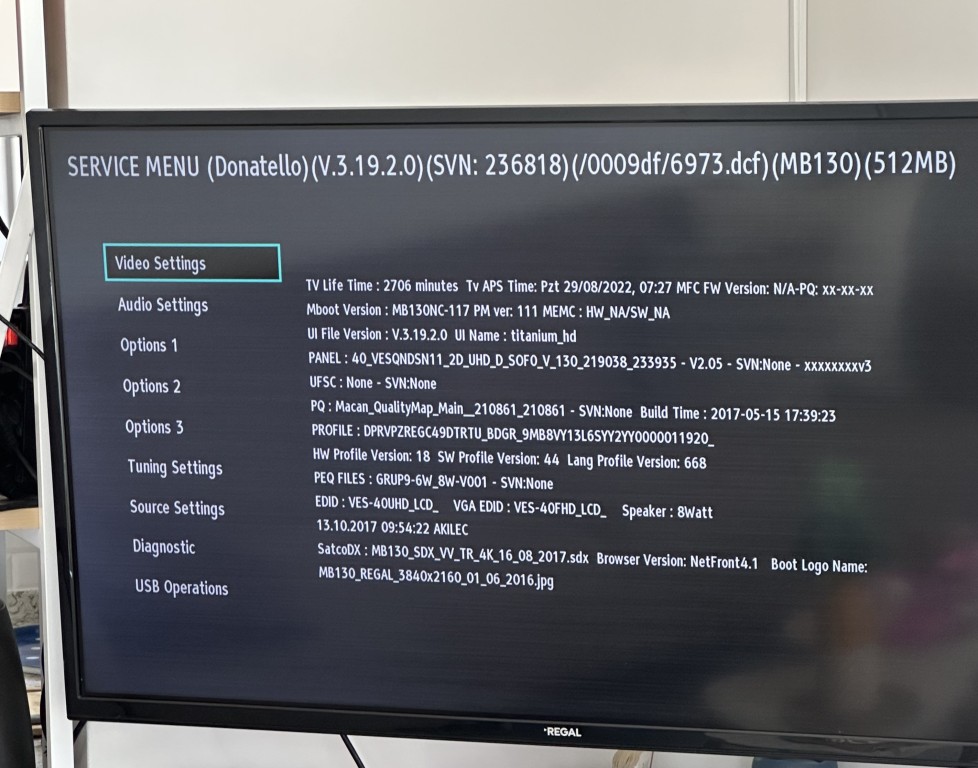

ben sorumu acayim o zaman,zaten ekran degistiriyorum onda sorun yok.Benim ögrenmek istedigim Model veya marka farkliligi olan tv lerde opencell degisiminde nelere dikkat etmem gerek.Panel diger ekipmanlar gibi degil riske girmek istemedigim icin soruyorum..Sony xd8005 sony xg8096 ya taksam veya ayni ebat ve özellikteki opencel i baska markaya takabilirmiyim takilirsa nelere dikkat edilmeli?Sony xd8005 opencel var
Hmm o beni aşar Adem Helvacı Adem Helvacı o konulara girer uzmanlik alanı .
Ben slot girişi ve voltaj uygunluğu uyuyorsa denemekten çekinmiyorum?
