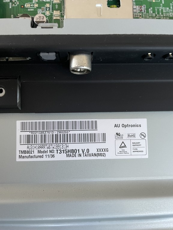

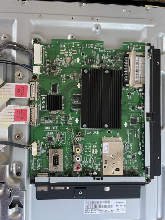

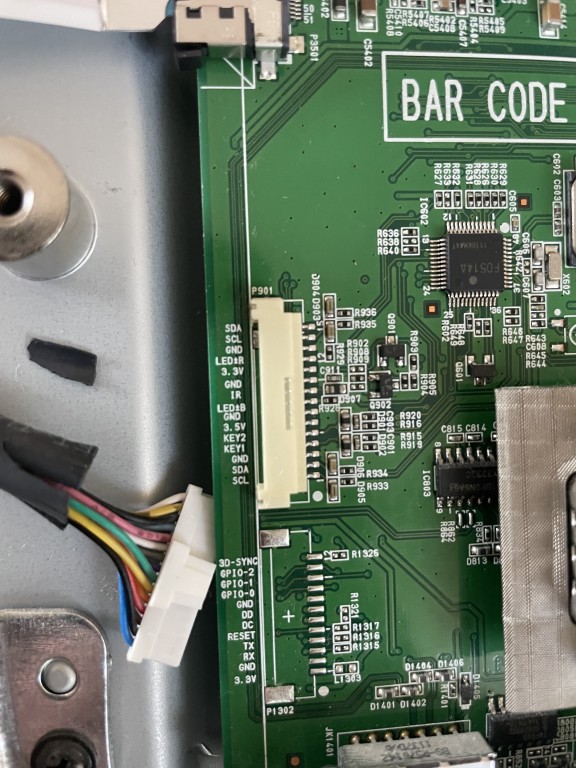

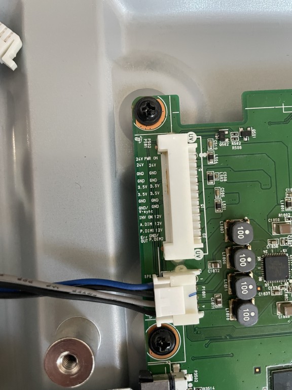

Merhaba arkadaşlar,Teknik bilgim var.Fakat farklı marka için anakart değişimi Hk. Yeterli tecrübem yok.youtubeda bir video gördüm 17mb211s takıyor usta fakat bağlantıları net anlatmıyor.konnektörleri yerinden çektim ve pinlerin alması/vermesi gereken voltajlar yazıyor zaten kartta.aynı tvden 2 tane var elimde.Bunları ayağa kaldırırsam iyi olur.
Panel bilgisi fotoğraflarda mevcut.Bana uyumlu/yazılımla uyumlu olabilecek mainboard tavsiyesi verebilir misiniz?inv on/off ,dim ve standby ın doğru çalışması için de bağlantılar hakkında destek verebilir misiniz?

Öncelikle Vestel'de çift LVDS anakart bulmanız lazım.
Bulduğunuz anakartın panel bağlantılarının uyması lazım.
Panel voltajları aynı olmalı.

Maalesef lg anakart piyasada yok.Sarı sitede bir kaç tane var ama cpu reballing yapılıp satılıyor olabilirler güvenemedim.Kendi anakartıma bir kez reballling yaptırdım 1.5yıl çalıştı sonra yine aynı sorun.En azından bu araştırmaya gireyim dedim.Tek lvds bulsam tcon u da değiştirsem çift lvds anakart bulmak zorunda kalmam sanırım doğru mu?

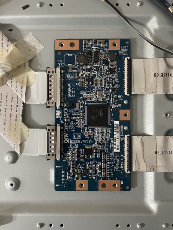

Arada CTRL board yok değil mi?

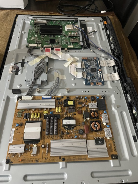

Bütün görüntü ve aradaki kontrol kartı(tcon) bu şekilde.
Mavi olan kart control board.
Oradan çıkan 2 ayrı kablo da 2 ayrı tcon kartına gidiyor.
Besleme bağlantıları nasıl uydurulabilir o da söz konusu.

Control kartı üzerinde model numarası yazar.
O model numarasına göre datasheet'ini bulun.
Oradan 2 lvds in pinlerinden kaç volt geçiyor ona bakmak lazım.
Hem panel yönünde hem de anakarta giden yönde.
Control kartın tek lvds olan muadilini bulup pinoutları kıyaslamanız lazım.

Elinizdeki LG anakartı güvenilir bir BGA lehim yapan bir yere götürseniz daha iyi.
Bilgisayar, konsol anakartı tamir eden yerler de bakar.
Tabi bu işlemcinin stencil'i vs ellerinde olması lazım.
Yoksa onu da Aliexpress'ten satın alacaklar. Varsa tabi.
Ben olsam bir alternatif olarak o işlemci soğutma bloğu ile işlemci arasına sıvı metal sürerdim.
Tabi işlemci yüzeyi buna müsaitse.
