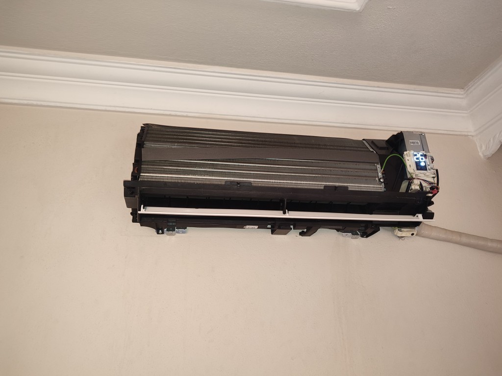

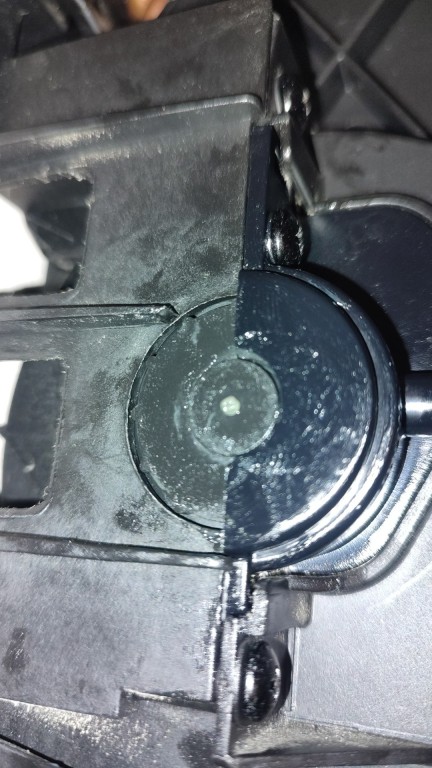

Yaklaşık 3 yıllık lg dual cool klimada ses yapmaya başladı düşük hızda yapıyor yüksek hızda videodaki gibi değilde daha çok zayıf bir titreşim gibi ses yapıyor çok az. üst filtreyide çıkarıp denedim kesilmedi. Ses Fanın sol tarafından geliyor gibi elle kontrol ettiğimde fanın sol tarafında boşluk olduğunu gördüm sallanıyor fan orjinali mi böyle yoksa sonradan mı oldu bilemedim kapağını açıp bakmama gerekecek. ses kaydını Google fotoğraflar hesabıma yükledim linkini ekliyorum. Sebebi hakkında fikir verebilecek olur belki.

İçeriğe erişimedim forumun kendi sunucuna ekler miisin.

Yaklaşık 3 yıllık lg dual cool klimada ses yapmaya başladı düşük hızda yapıyor yüksek hızda videodaki gibi değilde daha çok zayıf bir titreşim gibi ses yapıyor çok az. üst filtreyide çıkarıp denedim kesilmedi. Ses Fanın sol tarafından geliyor gibi elle kontrol ettiğimde fanın sol tarafında boşluk olduğunu gördüm sallanıyor fan orjinali mi böyle yoksa sonradan mı oldu bilemedim kapağını açıp bakmama gerekecek. ses kaydını Google fotoğraflar hesabıma yükledim linkini ekliyorum. Sebebi hakkında fikir verebilecek olur belki. Foruma Video yükleyemedim onun için videoyu drive hesabıma yükledim.

Klimayı yaptım bu arada. Hani siteye video yükleyemediğim için yardımcı olamadığınız pervanesinden helikopter sesi gelen lg dual cool klimadan bahsediyorum. Ordan buraya nasıl yardımcı olacaktınız ki zaten.
Neyse şimdilik sorun yok servise tamir kaydı da açmıştım iki gün çalışsın pazartesi iptal ederim.

Sesin kaynağı neymiş.

Fan sol tarafında kauçuk parça var fan mili içinde dönüyor onda gres yağı kalmamış çıkarıp gresledim taktım ses kesildi. İçimde bir korku var acaba parça alınmış olabilir mi tekrar başlar mı. nette aradım o parçaya benzer birşey bulamadım yenisi bulunsa değiştirilir aslında.
Akıllı mühendisler oraya rulman yerine kauçuk koymayı tercih etmiş servisler ekmek yesin diye herhalde.
