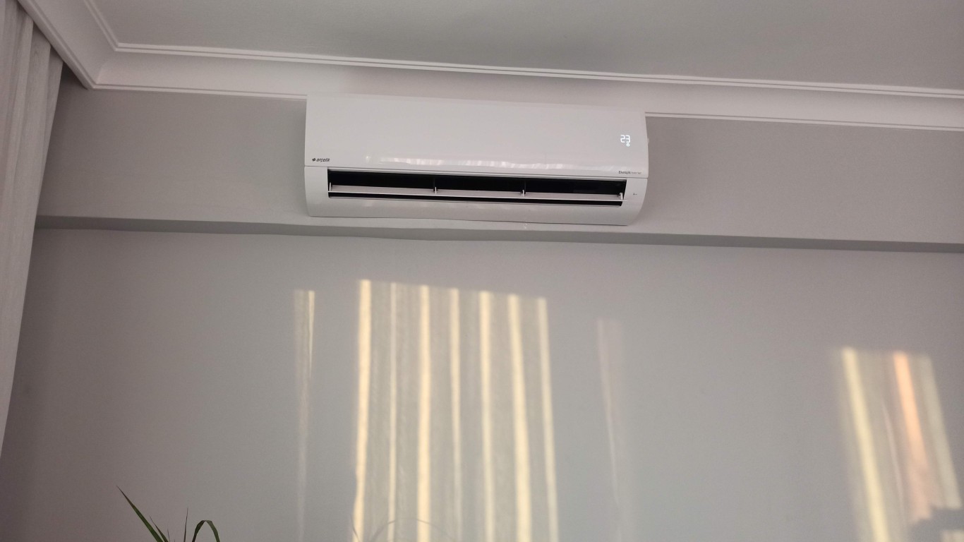

uğultu fan motorundan geliyor olabilir servis kaydı oluşturun.Merhabalar bendede lg dual cool plus 18000 btu klimadan uğultu çınlama gibi ses geliyor özellikle fan hizi düşükte belli oluyor
Servis cagirsam bu modeller böyle der mi
Servis kendim video kaydı alarak gittimuğultu fan motorundan geliyor olabilir servis kaydı oluşturun.
ses kaydınızı buraya yükleyebilir misin.?
Hocam kulaginizi yaklastirip dinlerseniz
Elektrik süpürgesi calisiyormus gibi ses var
Teşekkürler hocamemiş sesi duyuyorum onun haricinde ses farketmedim.
O zaman titreşim sorunu diyebiliriz.Sorunu çözdüm sonunda ic uniteyi öne dogru cekince sesin kesildigini fark ettim
Duvarla arasina mukavva koydum
Beni rahatsiz eden ses kesildi
