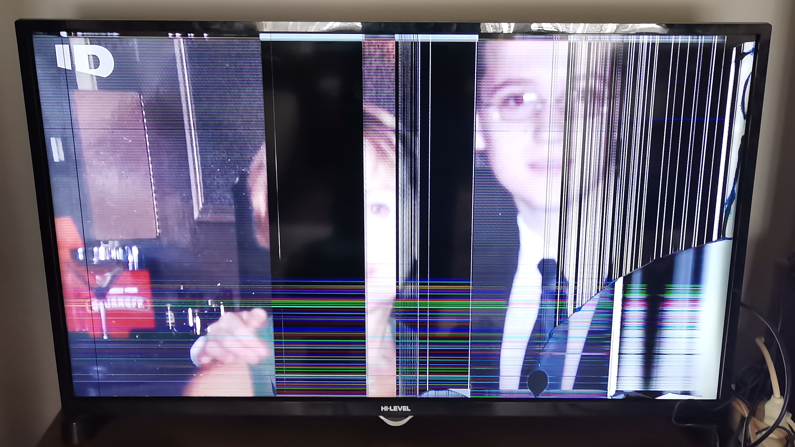

Merhaba,
Hi-Level hl40dlk13/0216 cihazımızı tatilden eve döndükten sonra açtığımızda bu şekildeydi. 15 gün boyunca eve giren, dolayısıyla televizyona dokunan olmadı. Durduk yere böyle bir şey mümkün müdür? Ve de lcd mi değişmesi gerekiyor? Teşekkür ederim.
Kendiliğinden kırılma olmaz fakat resimde ön yüzeyde darbe göremedim çatlak var ön çerçeve altında kalan kısımlardan kırılmış gibi görünüyor. Ekran (Cell) Değişecek fiyatı çok ta ucuz değildir.
Çok enteresan, hiçbir darbe yok, iz yok. Bulabilirsem değiştiririm, bulamazsam kısmet. :) Yanıt için teşekkür ederim.
Çok sıkışık dizilmiş fayans gibi patlamadıysa biraz zor. Tatile gittiğinizde ev içi ısıtma kapandı ise aşırı ısınma ve soğumadan belki olabilir ama daha olası olan tatile gitme telaşı içinde birinin televizyon kapalı iken çarpmış olması. Televizyonun fişlerini çekmiş miydiniz?
