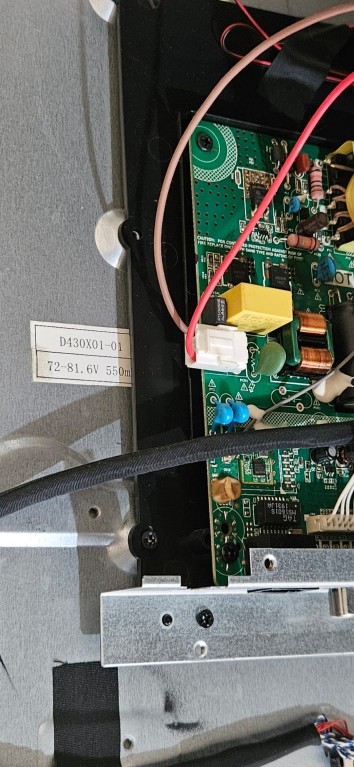

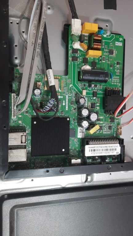

İlk açtığım konuyu silinsin lütfen çünkü paneli açmadan konuyu açmıştım. Kimse birşey anlamadı sonra panel fotoğraflarını yükledim ama konuyu gören yok.

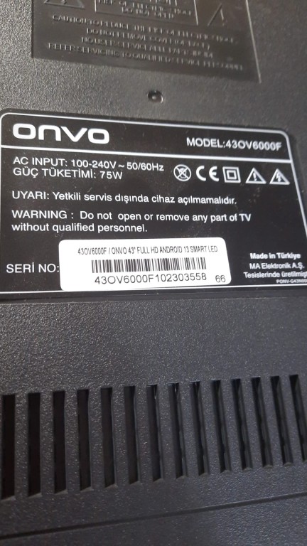

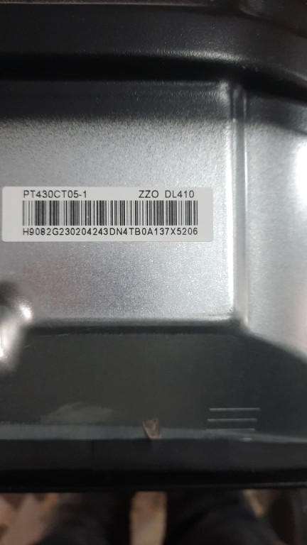

Tek birşey kaldı hala TV modelini bilmiyorum. TV markası ön alt çerçevede ve TV açılırken SABA yazıyor. Arka etikette sadece LED HD TV yazıyor.

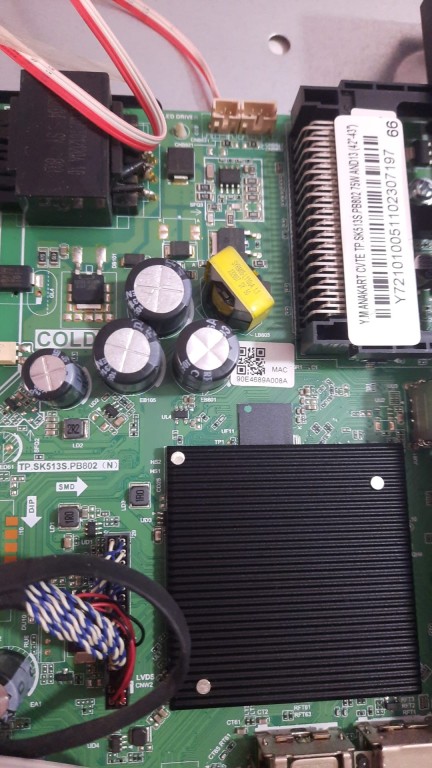

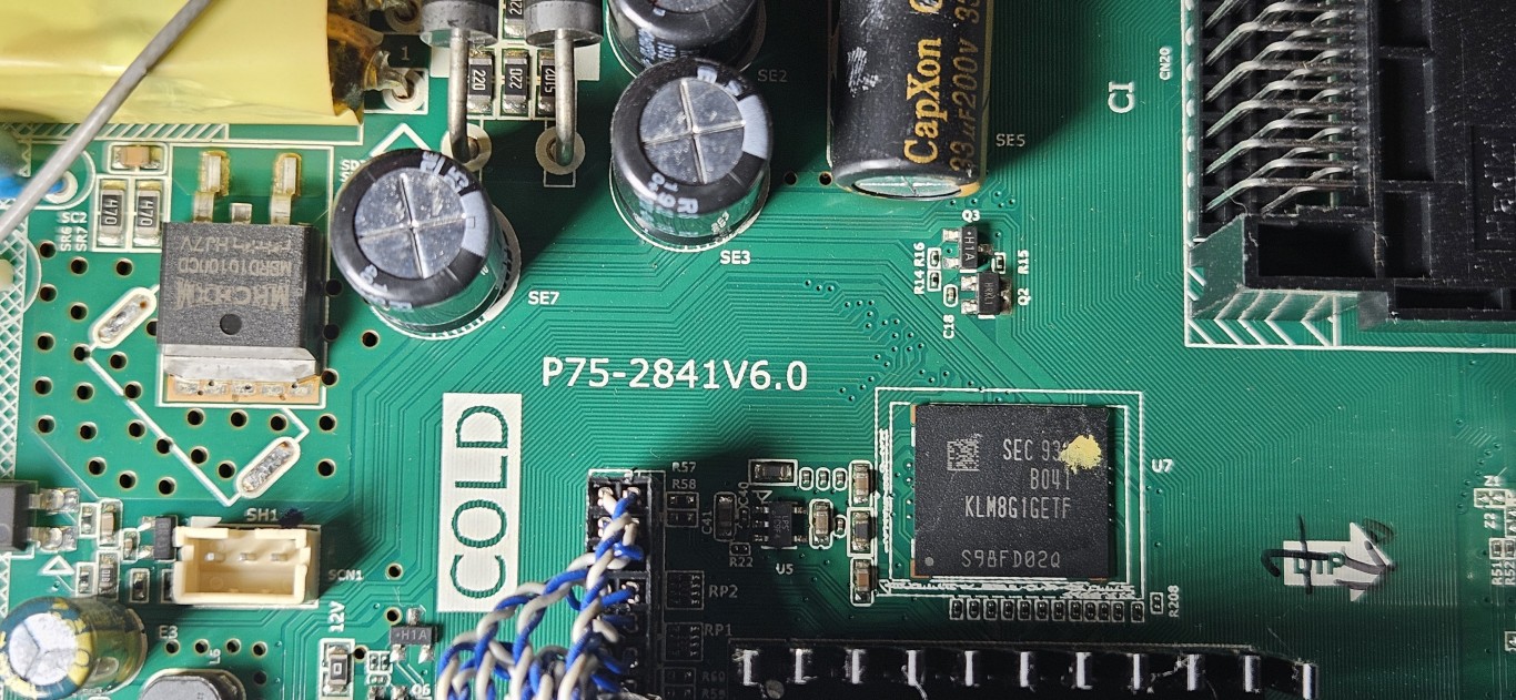

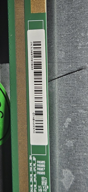

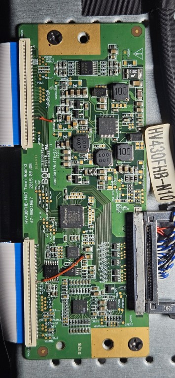

Anakartta p75-2841v6.0 yazıyor ve Tcon PCB'sinde HV430FHB-N4D kodu yazıyor, ancak Tcon etiketinde HV430FHB-N10 yazıyor.

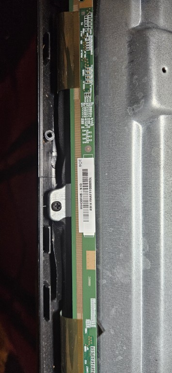

Ayrıca yan panel sürücü etiketlerinde de HV430FHB-N1D yazıyor.
Şu anda doğru firmware'i bulamadığım için yeniden yüklemek istemiyorum. Sadece anakart kodu/modeli aynı, ancak Tcon modeli farklı. Ayrıca Kazimelecom'un web sitesi hariç tüm indirme linkleri ölü. Üstelik insanlar aynı yazılımın farklı sürümlerini denediklerini ancak bazılarının artık uzaktan kumandayı kullanamadığını veya bazılarının ekranının ters döndüğünü vb. yazmışlar. Bu yüzden televizyonu kurtarma moduna almanın bir yolunu bulmalıyım. Herhangi bir jak içinde gizli veya anakartta üzerinde bir RESET düğmesi göremiyorum.
Güç düğmesine + diğer 6 düğme kombinasyonundan birine 10-15 saniye basmayı denedim, işe yaramadı. Ayrıca uzaktan kumandadaki OK + menü veya geri düğmesine basmayı da denedim, o da işe yaramadı.
anakart yanında sadece elektrikle alakalı diye atladığım bir etiket var yüklemeyi unuttum. Ama kodla Google da birşey çıkmıyor sadece yapay zeka vizio sitesine git dedi oraya gittim o da bu sefer TV SERİ NO yazıp ara diyor.

Cevabınız için teşekkür ederim. Peki bu dosya gönderen arkadaşın yazdığı da olmazsa anakart üzerinde COLD yazan yerin solunda 3 pinli boş bir soket var orayı mı kısa devre yaparsak Recovery/Kurtarma moduna girerim? Reset tuşu bulamadım.
