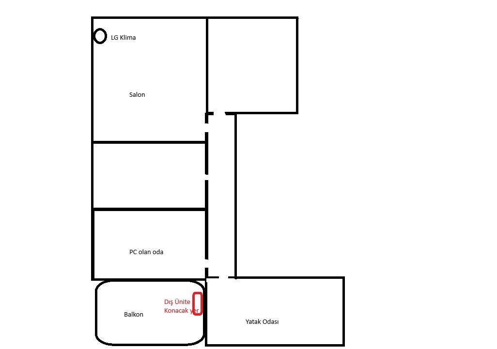

merhabalar, izmirde yaşıyorum. Daha önce Sota Sota hocamın tavsiyesi ile LG Dualplus 18000BTU klima almıştım salona. Memnunum klimadan şimdi sadece bir vibrasyon sesi var onu da ustalar duvardan kaynaklı olduğunu söylüyor.
Yatak odası ve PC nin olduğu odaya 2 adet klima almak istiyorum.
Yatak odası 20 25m2 tahminen
PC Odası 15m2 falandır tam bilemiyorum.
Akşam güneşi alıyor.
Burası için Multi mi Tek mi?
9000BTU mu 12000BTU mu?
Midea Bosch LG Kaira ne önerirsiniz?

Yatak odasında hole bakacak şekilde 18lik makinayı konumlandirirsan salondaki LG beraber tüm evi serinletir. Buz gibi olmaz ama terlemeden rahatça oturursun
Hocam tam orada pencere var işaretlemeyi unutmuşum pencereleri. Kapının arkasında minik bir boşluk var klima sığacak şekilde kırmızı ile işaretlediğim yerde. İki tane de 12lik alsam acaba oda için büyük gelip termostat yapar mı diye çekindim açıkçası.
22,528

işaretlediğin yerdeki pencere hole bakmasına engel değil ki
