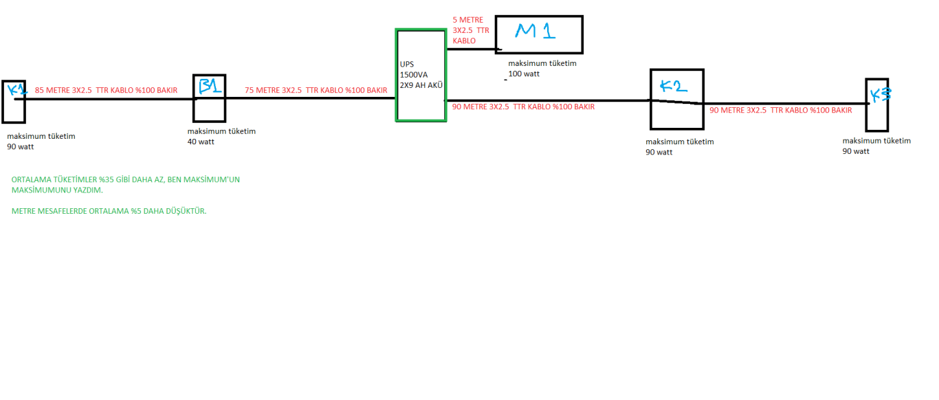

Merhabalar, ek'te paintte kabaca çizdiğim şemaya göre, Mevcut ups ile bu uzunlukta kabloları geçebilirmiyim sanırım mesafe temel elektrik kanunlarına göre biraz uzun kalıyor? bu tarz sistem oluştursam bir problem olurmu ? teşekkürler...
not: kablodan 220v normal ev elektrik geçicek, dış mekanda accespoint ve kameralar olucaktır, bunların beslemeleri ise kendi 12v adaptör/trafoları ile olucaktır...

Hocam ups ten vazgeçelim diyelim, normal elektrik kablo olarak mesafe acisindan olurmu? Yangin vs. Acisindan sorun olurmu? Bu hesaplamalari bilmiyorum hic pekde anlamiyorum ayni zamanda... amacim bu sistemin elektrik baglantilarinin tek bir noktadan cikmasi...

220v sorun yaşamazsın yük fazla olmadığı için 3x1.5 kullanabilirsin.

Çok bilgim yok ama köyde 3x1.5 luk tam bakır kablo ile 80 metredeki depo gibi kullandığım yerde elektrik motoru çalıştırdığımda sanki biraz lambalar hafif sönüyordu,elektronik kaynak makinası ise biraz daha belli ediyordu ki eve gelen şehir elektriğini çekmiştim(bizim direkte veya en yakın yerde trafo yoktu sanırım halen yokmuş ) .Burada da kablo uzunluğu çok fazla gibi görüyorum ,çünkü en kısa mesafe (5 metre hariç) 160 metre.Ancak kameralar tek adaptörden de beslenebilir,AP sanırım çok da fazla güç harcamaz diye düşünüyorum,hatta onu da dediğim tek adaptör ile beslenebilir ,tabii bunları "çok bilgim yok" diye hatırlatma ile de yazdığım unutulmamalı :ok

Sizin kamera sistemi çok güç çekmiyor ama mesafe kaynaklı bir verimlilik kaybınız olacak.
Çok damarlı tel yerine tek damarlı tel bunu daha iyi yapar diye düşünüyorum.
Bina tesisatlarında mesela, saat veya güç dağıtım panosu en alt katta olur, bir binanın ortalama 50-100 metre yüksekliği olsa, en uzak daireye kabloyu TTR ile taşıyan görmedim.
TTR gibi olan NYY kablolar var, onlar da iş görebilir muhtemelen.
Sizin sistemde cihazlarınızın akım ihtiyacı düşük, maks. 2 amper çeker.
Muhtemelen kaliteli bir TTR kablo da bu işi kurtarır.

normalde 2x0.75 ttr işini görür ama mesafeden dolayı voltaj kaybı yaşamamak için ne kadar kalın olursa o kadar iyi..
yer müsaitse gerekirse o noktalara topraklamayı direk 1.5 nya ile yap, 3x2.5 un kahve ve sarı renklerini birleştirip faz yap, taş gibi olur...
yeraltı götüreceksen yeraltı kablo alman daha iyi olur...
