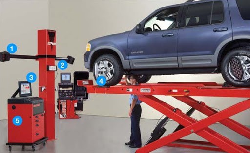

Öncelikle balans ayarı ile rot ayarı birbirinden çok farklı ayarlardır. İkisi de lastiklerle ilgili gözükse de rot ayarı aslen aracın süspansiyon elemanları üzerinde yapılan bir ayardır. Rot ayarı ile aslında aracın kamber/kaster/toe açıları ayarlanır. Kabaca 4 lastiğin aynı doğrultuda ve birbirine paralel olarak ayarlanmasıdır. Böylelikle lastikler yere düz bir şekilde basacak ve lastik yüzeyi homojen olarak aşınacaktır. Aracın seyir halinde sağa ya da sola çekmesi rot ayarının düzgün olmadığının göstergesidir. Tekerlek rulmanlarının daha kısa sürede bozulmasına neden olduğu gibi güvenlik riskine de neden olur. Bu ayar için araç komple bir istasyon üzerine alınır ve ve ayarlanır. Bu istasyon da pahalı bir istasyondur. Bu ayarı mekanikçi yapabilir, lastikçi yapamaz. Aşağıdaki görsel rot ayarını kontrol eden istasyona aittir.

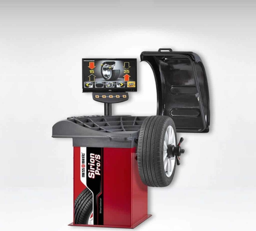

Balans ayarı ise jant ve lastik ikilisinin (bu ikiliye tekerlek diyeceğim) dengeli hale getirilmesi işlemidir. Lastikçi tarafından yapılır. Her tekerlek kendi başına ayarlanır. Gerek lastik, gerekse de jantlar üretim yöntemlerinden dolayı %100 dengeli üretilemez. Bu dengesizlik sac ve eski jantlarda daha fazla iken günümüz döküm jantlarda çok daha azdır. Aynı durum lastikler için de geçerlidir. Bu iki dengesiz ürünü birleştirdiğimizde yine dengesiz bir yapı ortaya çıkar. Bu sisteme jant içine yapıştırılan karşıt ağırlık takılmak suretiyle dengeli bir hale getirilir. Bundan dolayı lastik patladığında ya da aynı lastik janttan sökülüp yeniden takılsa dahi balans ayarı bozulur ve bu tekerleğin yeniden balans ayarının yapılması gerekir. Direksiyondaki titreşim balans ayarının bozukluğuna dair bir işarettir. Aşağıdaki görsel balans ayarının yapıldığı aletttir.
İlk tekerlek değişimi ve rot-balans ayarını yaptırdığım yer profesyoneldi ve aynı 1. görseldeki gibi platforma çıkarmışlardı aracı. Tam hatırlamıyorum ama o zaman bana aracın sol tarafında bir sıkıntı/dengesizlik olduğunu, onu ayarladığını ve bunu herkesin fark edemeyeceğini söylemişlerdi. Gerçekten de oradan aldığım randımanı başka hiçbir rot-balans/lastikçiden alamadım.
Rot ayarını yapan o aletlerin yenileri lazer ile o lastiklerin açılarını kontrol ettiğinden çok hassas çalışabiliyorlar. Herkesin fark edemeyeceğini söylemeleri biraz iddaalı olmuş. Sonuçta bu tanrı vergisi bir yetenekle yapılmıyor. İstasyona çıkartıp tekerlek göbeklerine aparatları taktıktan sonra hangi tekerlekte ne sorun var alet döküyor zaten. Biraz alet işler el övünür durumu anlayacağınız.
Rot ayarını en çok bozan şeylerden biri kasis ve çukurlardır. Eğer çok çukurlu ve kasisli bir yolda kullaıyorsanız aracınızı rot ayarınız da o hızla bozulur. Bir de göz ardı edilen şöyle bir durum vardır bir çok kişi tarafından. Mesela aracınızın ön veya arka takımlarında kullanıma bağlı boşluklar oldu ve parça değişimi yapıldı. Rot ayarının kontrol eidilmesi ve gerekiyorsa yeniden yapılması gerekir ancak bunu kullanıcıların çok büyük bir kısmı yaptırmaz.
