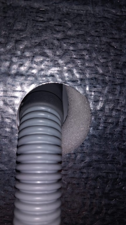

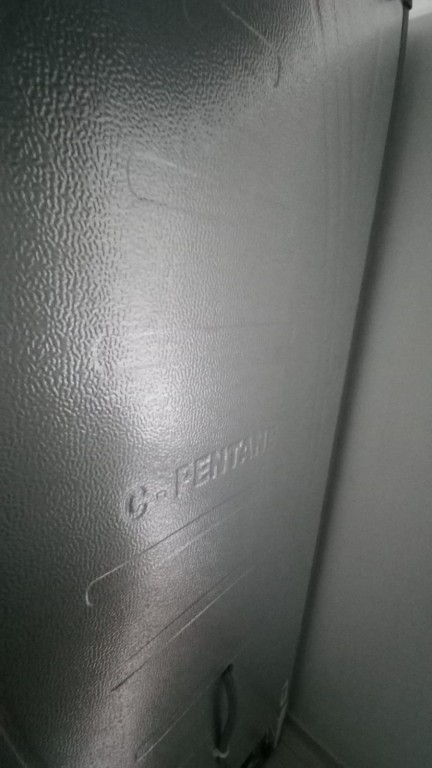

Resimleri bir sonraki mesajda ekleyeceğim.
C-Pentane yazısının üst tarafı baya baya soğuk.
Borunun gittiği yerde de hiçbir yalıtım malzemesi yok. Sağdan biraz sünger çıkıyor oda arka panelin kendi süngeri. Pek ısı yalıtımı yapacak bir malzemeye hiç benzemiyor zaten. Düz bulaşık süngeri gibi.

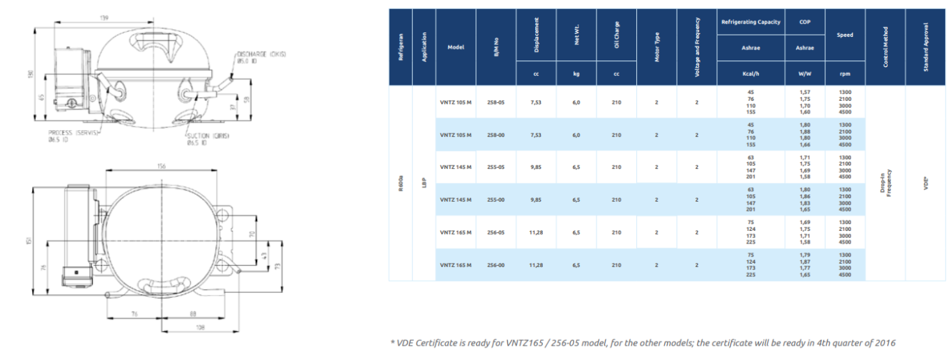

Eski kompresörlerin daha fazla tüketim yapması gayet normal çünkü kullanılan soğutucu akışkanlar farklı. Yeni nesil R600 gaz buzdolabı 700/800litre değilse 100watt görmeniz pek mümkün değil.
22,873
Güncel TEE kompresör katalog verileri. TEE VNTZ 125M modelini neden katalog eklemiyorlar anlamış değilim
O zaman devir sorunuda yok demektir. Fişe takıldıktan ve ayarlar yapıldıktan sonra bir iki dakika bekledi sonra yaklaşık olarak 20-40-60-80 diye yavaş yavaş yükseldi.
Az tüketmesi güzel birşey ama ne kadar verimsiz olursa olsun 200 watt çeken kompresor 80 watt çekenden çok daha çabuk soğutucaktır. Zaten bu dolapta şu an şikayet ettiğim sorunda bu. Dolap, yemek vakitleri devamlı açılıp kapanacağı için içerideki derece 10-15'e kadar çıkıyor ama hızlıca geri düşüremiyor. Kapağını açmadan 3-4 saat beklerseniz ancak 4-5 derecelere gelebiliyor. Oda 2 dereceye ayarlarsanız.
