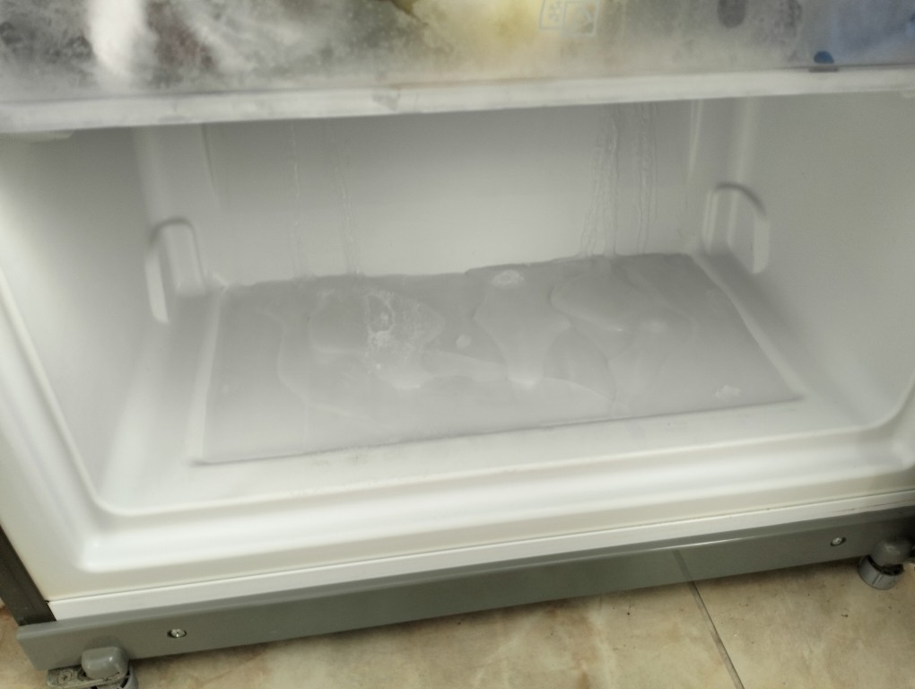

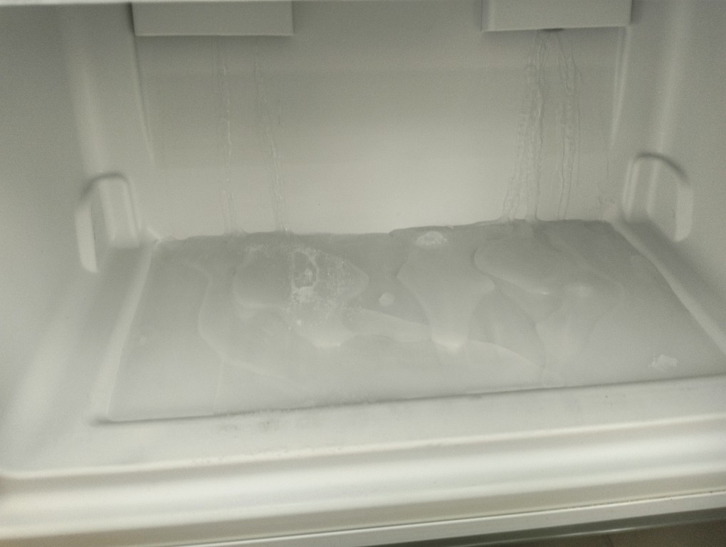

Rafın altı bu şekilde. Rafı çıkarıp çektim. Problem nedir acaba? Eritsekte tekrar tekrar oluyor.
22,359
Buzları eritip tekrar kullanmaya başladığınızda yine oluyorsa defrost ısıtıcısı arızalı olabilir.
15,835
Hocam bir tamirci bunun ustası az olmaz tamiri dedi. Birisi de çok masraf çıkar dedi. Yalan söylüyorlar o zaman.
Hotpoint-Ariston sahipsiz kaldı parçasıda kolay kolay bulunmuyor bulunsada pahalı her tamirci bu dolaba bakmaz bakanlarda iyi para alır. Sota Sota üstadında yazdığı gibi defrost rezistansı yapar termal sigorta yapar ana kart defrost bölümü arızalıysa yapar. Kapı contasında açıklık hasar varsa yapar. Anakartta işlemcinin defrost bölümü arızalıysa yapar. Hepsinden önemlisi eğer anakart arızalıysa yeni bulacağın sıfır anakart yazılım yüklenen model ise yazılımsız boş olarak satılır karta özel bir aparat ile yazılım yükleniyor yazılım aparatı daha önce bu markanın servisliğini yapmış olan kişilerde vardır. Aparat ile de iş bitmiyor. Firmanın (Yurt dışı fabrika) Belirlediği kullanıcı adı ve şifre var o şifreyi de bilmek lazım ki aparat yazılımı ariston' un sitesinden otomatik çekebilsin. Umarım sadece rezistans ile kurtulursun.
