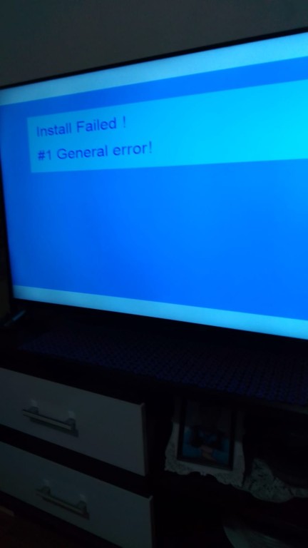

Ayarlar üzerinden fabrika verilerine sıfırla dedim kapanıp açıldı siliniyor yazısı sonrası ekranda dönen toplar yarım saattir gitmedi fişi tak çıkar yaptım durum halen aynı normal değil bu tv garanti kapsamında birebir değişimi olmuştu uzun bir süre arıza vermedi ve ben fabrika ayarları sıfırla yapınca ekranda dönen toplarda kaldı ne yapmam lazım garantiside bitti

markasız yazan bişi görmedim ama samsung logosu var attığım fotoğlar yeterli mi
şuan taktım mavi ekranda yeşil ilerleme çubuğu mevcut
reset attı usb çıkarmadım dönen toplar gerigeldi umarum açılır
Allah Razı Olsun Oldu Çok Ama Çok Teşekkür Ederim :)

Verdiğim yazılımı kaybetme ileride mutlaka lazım olur.
