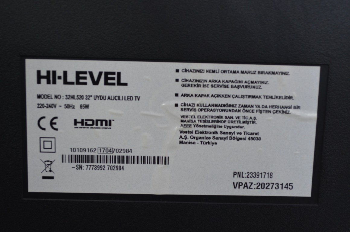

Merhabalar. Herkesin Ramazanını şimdiden kutlarım. Babamların A101'den aldıkları Hi level (32HL520 32") televizyonun sol alttaki kırmızı ışığı yanmasına rağmen kumandaya hiç bir tepki vermiyor. Garantisi doldu. 2 ayrı sağlam kumandayla da denedik, sonuç değişmedi. Televizyon çalışıyor çünkü TV'nin arkasındaki manuel düğmeye bastığımda ekrana menüler geliyor. Daha önce bu arızayla karşılaşan oldu mu hiç? Yaşlı oldukları için tek eğlenceleri TV olan anne babam çok üzüldüler. Bu problem program yüklemeyle çözülebilecek bir arıza mı? Yoksa kart değişimi gibi masraflı bir arıza mı? Forumda yeni olduğum için yanlış bir yerde istekte bulunduysam şimdiden özür dilerim. Bana yardımcı olabilirseniz minnettar kalırım. Teşekkürler.

Merhaba. Çok minnetarız. Allah razı olsun. Hemen yükleyeceğim. Siz de aynı problemi bu şekilde çözdünüz sanırım. 2 Kumandam da sağlam ancak şu an tv'ye hükmetmiyorlar. Size bir sorum olacak. İzlenecek adımlarda kumandada OK tuşuna basmamız gerektiği söyleniyor. Kumandada OK tuşuna bastığımızı TV algılayabilecek mi peki? Çünkü şu an aralarında iletişim yok gibi. Şimdiden vereceğiniz cevap için teşekkür ederim.

Merhaba. Programı kurma aşamasınına geçtim. İlk menüde "Dil seçiniz" geldi. Ancak kumanda üzerinden kurulum menüsünde ilerleyemiyorum. Arkadaki manuel tuş ne yazıkki kumandadaki "OK" tuşu özelliğini yerine getirmiyor. O Yüzden kurulumda da ilerleyemiyorum. Çünkü asıl sıkıntı kumandayla tv arasında iletişim olmaması. Aklınıza başka bir çözüm geliyor mu?
Kumandayı kontrol etmenin en kolay yolu ,cep telefonunun kamerası açılır, kumanda kameraya tutularak tuşlara basılır,eğer kızıl ötesi ışık telefon ekranında görüyorsa kumanda sağlamdır,o zaman tv içindeki alıcı göz kontrol edilir,bozulmuş olabilir veya kart da bozulmuş olabilir ama ilk bakılacak yer tabii ki alıcı göz.
VESTEL üretimi HI-LEVEL marka televizyonlar iki farklı kumanda çeşidi ile üretilmiştir kumandalar birbirlerinin yerine çalışmazlar çünkü televizyondaki yazılım farklıdır orijinal kumandanın resmini buraya ekleyin. Ayrıca pil kutusu kapağını açın pillerin takıldığı yerde etiket varsa etiketin resmini etiket olmayıp rakamlar varsa resmini buraya ekleyin.
