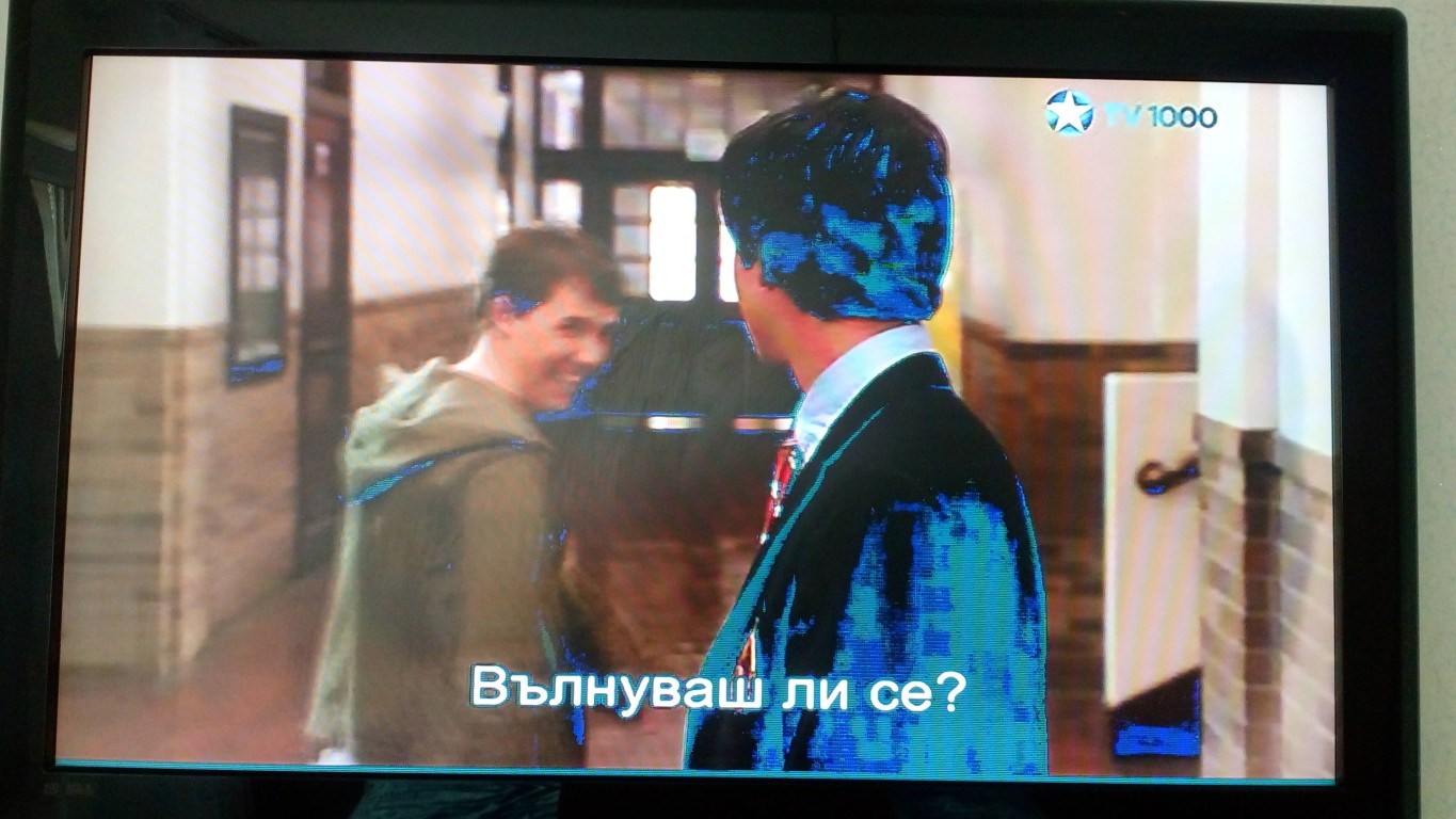

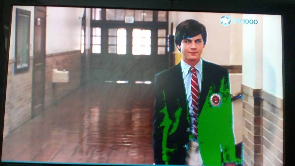

Здравейте, получавате телевизор FINLUX 3200 като подарък.
Панел ves315wnda-2d-n11 mb 17MB82S. Качеството на изображението е лошо. По този начин няма задоволително качество, което се постига само с динамичен контраст и максимална яркост и контраст. Няма нищо лошо в това; има сенки върху черната коса и има твърд много блясък по лицата на хората, когато са потни или на ярка светлина. Опишете по-горе недостатъци с по-малко забележими в анимационен филм.

It turned out that this FINLUX FH3200 model has another panel - ves315wndl -2d-n14 originally equipped, but some technician replaced the panel with ves315wnda-2d-n11. Can you help, how can I get the mb 17MB82S to work with this ves315wnda-2d-n11 panel.

Panel profile:
1. Format a stick with FAT32
2. Unzip and put the 2 files in the stick
3. Turn on the TV, USB stick and type MENU 4725
4. Go to USB Operations and type OK on the remote control
5. Wait 10 seconds and exit the menu (return, back)
6. Turn off the TV from the remote control
7. Wait until the stby LED on the TV stops flashing
8. Unplug the TV and wait until the stby light goes out.
9. Take out the stick and turn on the TV.
If the image is not correct, repeat the operation

Thanks, but it didn't work. There must be a bad connection between T-CON and the display, but I don't feel like repairing it, lest it get worse.
