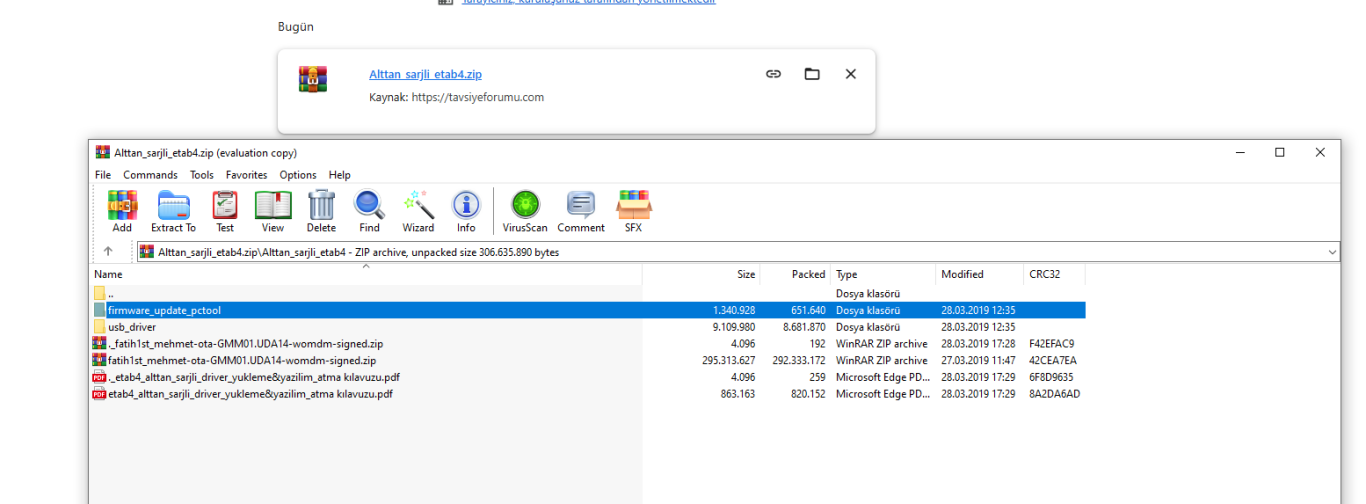

Usb kablosuyla tableti PC bağlıyoruz. İndirdiğimiz klasör içinde yer alan ThinkDownloader.exe çalıştırıyoruz. Açılan panelde File Find'e basıp, fatihVE_mehmet-ota-GMM04.UDC27-signed.zip isimli dosyayı seçiyoruz.

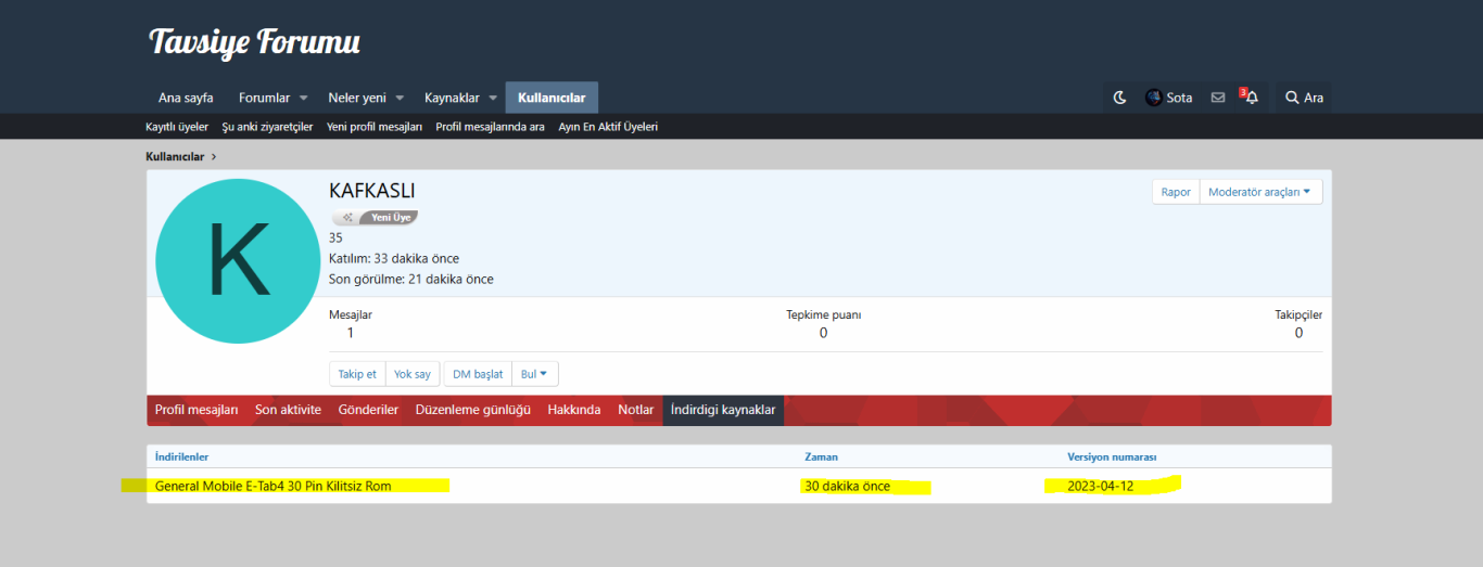

Aşağıdaki 2. görselde yeralan cihaz seri numarası görüyorsanız şuana kadar herşey normal. Firmware Upadta yazarak işlemi başlatın. Tablet açılana kadar hiçbir şekilde müdahele etmeyin.
