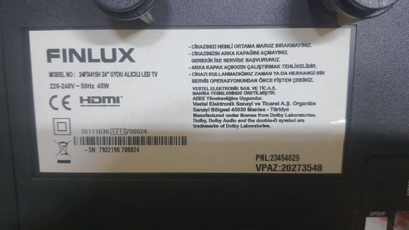

Finlux 24fx415H 24" TV full yazılım varmı ?

Tv nin donanımı orijinal ise yazılımı yükleyin.
Sorumluluk tamamen sizdedir.
Yazılımı zipten çıkartın.
Fat32 Formatında biçimlendirilmiş boş bir flash bellek içerisine kopyalayın.
Flash belleği tv nin usb portuna takın.
Uzaktan kumanda üzerindeki OK tuşuna basılı tutun.
Tv nin fişini prize takın.
Öndeki led hızlı hızlı yanıp sönmeye başlayınca OK tuşunu bırakın.
2-3 Dakika içerisinde yazılım yüklenecektir.
