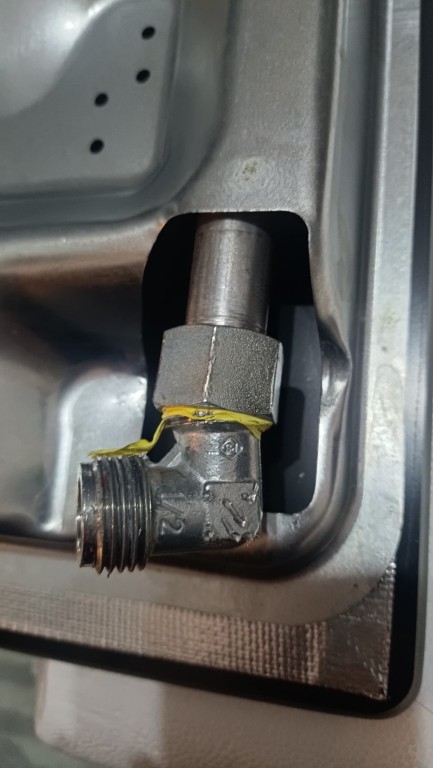

Montaj sırasında doğalgaz borusu sol taraftan gelmesine rağmen, ocağa bağlanacak doğalgaz dirseğini, doğalgaz flex borusuna 90 derece yapacak şekilde bağlamaya çalışıp doğalgaz flex borusu kısa değiştirmen lazım denildi.
Doğalgaz borusunun kısa olması mümkün değil borunun ucu ocağın son noktasını geçiyor, bu 3. ocak olacak buraya bağlanan.
Dirseğin sola çevrilmesi gerektiğini, aksi halde bağlantının karşılıklı olarak düzgün kavuşmayacağını ifade etmeme rağmen başlangıçta yanlış işlem yapılmaya çalışılmıştır. Daha sonra dirsek sola çevrilerek bağlantı yapılmıştır.
Montaja güvenmediğimden bir müddet sonra bir kaçak testi yaptım ve gaz kaçırıyordu bağlantı yeri. Resme dikkatli bakarsanız dirsek ocağa açılı girmiş, sökünce gördük ki dirseğin dişleri kalmamış conta yırtılmış.

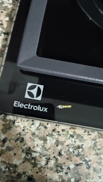

Üstelik ocağı alttan tezgaha sabitleme aparatları da takılmadı ocak oynayıp duruyor.
Bu da yetmiyormuş gibi ocağın altında kalması gereken fitiller ocaktan 1 cm dışarıda duruyor yer yer
