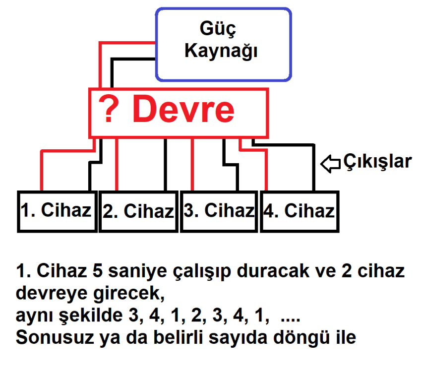

Döngüsel olarak, 4 adet anahtarı peşpeşe ve 5 er saniye süre ile çalıştırmak / kapamak için hangi devreyi kullanmalıyım?
ysd287
Puan 3
5 Ağu 2021
6
46
ysd287
Genel olarak bellirli sayıda cihazı (devreyi), her birini belirli bir süre ve döngüsel olarak, çalıştırmak / kapamak için hangi "devreyi" ya da "zaman ayarlı röleyi" kullanmalıyım? Zaman ayarlamasını nasıl yapabilirim?

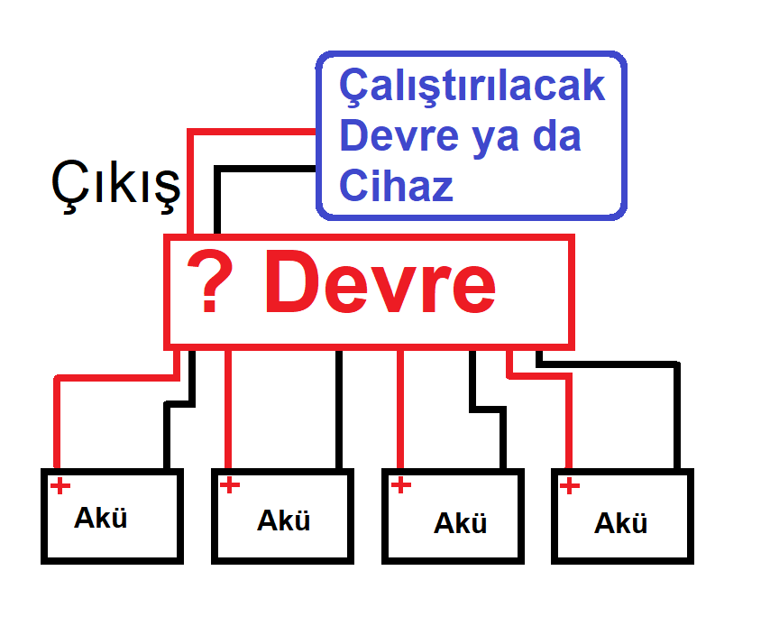

Aynı şekilde, bellirli sayıda güç kaynağını, her birini belirli bir süre ve döngüsel olarak, devreye sokup, tek bir cihazı çalıştırmam gerekirse bu "zaman ayarlı röleyi" kullanabilirmiyim?

Bağımsız parçalar çalışacağı için hassas olması gerekmiyor.
O zaman RTC'ye gerek yok. Benim kastetmek istediğim bir cihaz kapanırken diğerinin açılmasından ziyade, 5 saniye yerine 4.9 saniye açık kalması idi.
@Adem Helvacı'nın da dediği gibi 16F84 gayet yeterli. PIC ile uygun güçteki röleyi sürerek istediğiniz gibi halledebilirsiniz.
