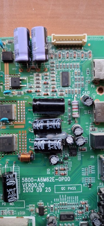

40" bir tv açılmama problemi ile geldi...kartta şişen kondansatörler vardı onları yeniledim...3 sıra led den bir sırası yanmıyordu, komple onları da yeniledim...şuan da power tuşu ile normal açılıp kapanıyor...o yanmayan tek sıra güç verdiğim de açılırken göz kırpıp sönüyor diğer ikisi yanmaya devam ediyor...led bar soketinden ölçüm yaptığımda 59-60v alıyorum..normal de kaç olması lazım...besleme kondansatörleri ise 100v 82uf ama söküp ölçtüğümde 76uf gösteriyor...onlarında yenilerini sipariş ettim, değiştireceğim...sizce sorun kondansatörden kaynaklanıyor olabilir mi...tavsiyenizi almak istedim...

bir tane smd var geri kalanı smd zener...
