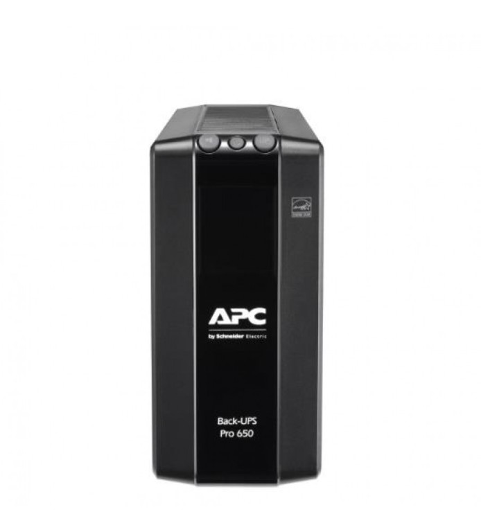

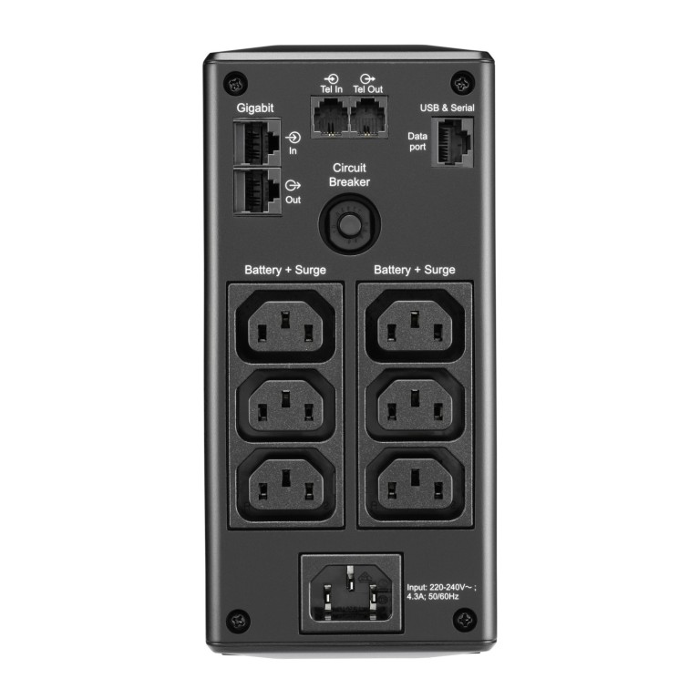

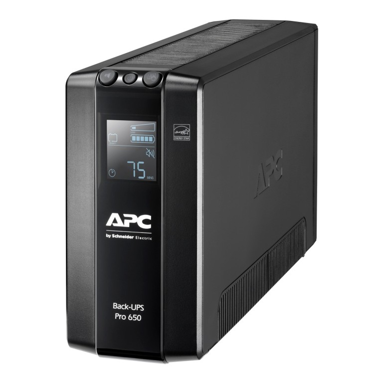

Merhaba Değerli Dostlar 3-4 Ay Önce Back UPS Pro Güç Kaynağı Aldım Sadece Modem Ve Fiber Kutusu Bağlı Elektrik Gidince 30 - 40 Dakika Dayanıp Pil Bitiyor Ürünü Daha Yeni Aldım Daha 1 Yıl Olmadı Bu Sorun Kablolardan Mı Kaynaklı Yoksa Güç Kaynağından Dolayımı Sorunu Çözemedim Yardımcı Olursanız Sevinirim Herkese İyi Forumlar Dostlar...
Ürün Modeli =) Back-UPS Pro 650
Model Number =) BR650MI
Detaylı Link Sitesi =)
Resimler =)

Cihazda 1 adet 12v 7a akü bulunmakta. Akü kapasitesini %100 baz alırsak ama bu pek mümkün değil yinede alalım
12v x 7a x 0.7(verim) = 58.8watt kapasitemiz bulunmakta.
Bu rakam herşey mükemmel olduğu durum için gerçerli.
1 yıllık yıpranma sonucu size kalan 20watt civarı birşey
Aküler çabuk yıpranmış büyük ihtimal rafta uzun süre beklemiş ups almışsınız.
