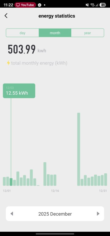

Merhabalar 4000kw sınırı geldi biliyorsunuz bende merak ettim panoya wattmetre özelliği de olan akıllı röle taktım klima olmadan bu tüketim normal mi ev dogalgaz ile ısınıyor dogalgaz faturası da gelmedi onuda aşırı merak ediyorum geçen ay elektirik faturasında 2025 yılı için 5500kw gösteriyordu ve indirimli yedi fatura yazın ne olacak acaba ayda 700 800kw garanti gibi
Aradaki boşluklar WiFi bağlantısı koptuğu için olmuş bağlandığı güne yazmış tüm kullanımı bir günde 130kw gösterdiği gün önceki günlerin toolamiyla 130kw

Cihazlar kaç kw çekiyor tek tek bakın.
Kombi kapasitesi yüksek bir modelse biraz elektrik tüketir normal kombilere göre.
Pompa motoru, fan motoru vs derken.

Ne kullandığınıza ve ne kadar kullandığınıza göre değişir.
Kurutma makinesi, fırın, tost makinesi kullanımı var mı?

Kurutma 2 günde bir çay makinesi sürekli evde 50 metre falan tavan ledi var onlar da 600w falan eskiden gündüz de yakıyordum artık kapatmaya çalışıyorum airfryer tost makinesi var ama az kullanılıyorlar bulaşık makinesi de var her gün mutlaka çalışıyor bi deterjanlı Bi deterjansiz iki kere açıyorlarmış iyi durulansın diye evdekilerin fantezisi de var biraz

Kombi 24kw ariston class dogalgaz da ayrı konu 6.5 metre petek var 2 metre petek sabit kapalı 2 metresinde akıllı termostatik vana var çoğu zaman kapalı 3.5 metre petek aktif yani 2750 fatura geldi ev 21 dereceye ayarlı kombi son da sonra dan Çatı yapılan oda zor ısınıyor o ısınana kadar diğerleri hamama dönüyor bu yaz çatıya 20 30m2 e şilte atıcam

Çay Makinesi , bulaşık Makinesi, led şeritler ana tüketiciler gibi. Kombi 100 watt saatte harcar en fazla. Diğerlerine göre pek az.
Size güç/watt ölçen akıllı priz lazım. Teker teker günlük ölçümlerini ölçüp aylık tüketiminizi hesaplamaniz iyi olur. Bu arada çamaşır Makinesini kullanım sıkliginiz, buzdolabı ve derin dondurucu da etkiliyordur.

Gayet normal bu kullanıma. Özellikle bulaşık makinesi suyu kendi ısıtıyorsa.
