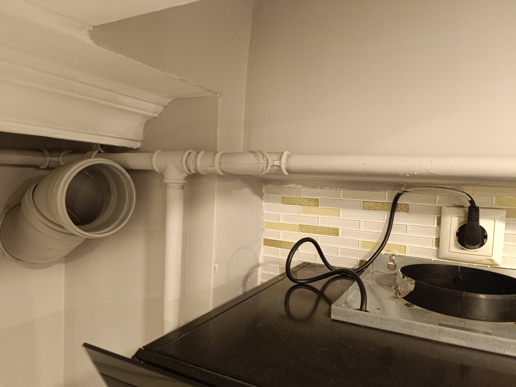

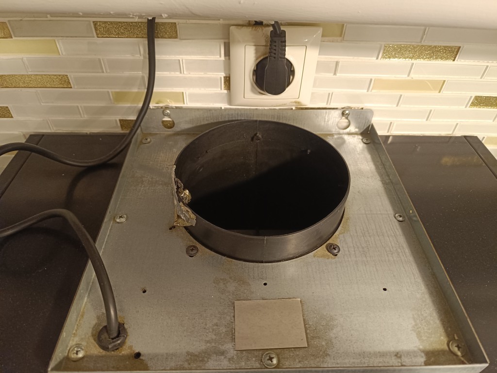

Fotoğraftaki aspiratörün hava çıkışını akordiyon boru yerine pvc boru ile vermek istiyoruz. Elimizde 1 adet yüzden yetmişe redüksiyon, 1 adet yüzlük açık dirsek ve 1 adet yüzlük boru var. Nasıl yapabiliriz?
23,714
Hocam 150 miş. Ayrıca kontrol ettim, elimdeki 1 metre boru 110lukmuş. Fotoğraftaki dirsekler kaçlık bakmadım ama haricinde bir adet 120lik dirsek ve 110 dan 75 e redüksiyon var.
Öncelikle duvardaki açık dirseği ve aspiratör çıkış çapını metreyle ölçün.
Dirsek ve düz boru hariçinde birseye ihtiyacınız yok fakat pvc boru daha maliyetli olur.
