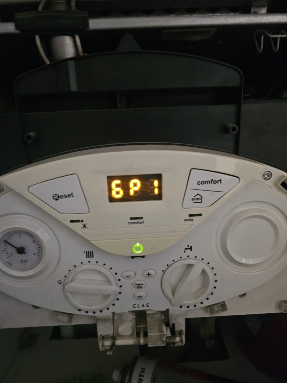

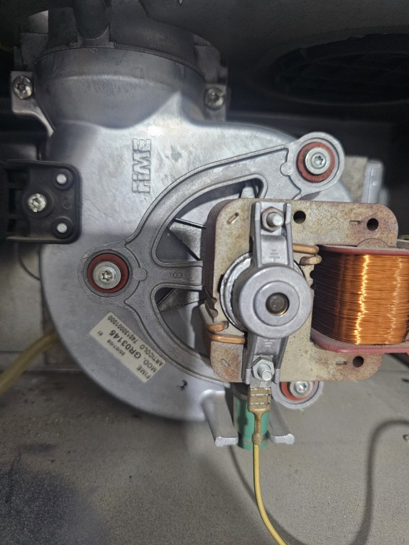

Merhabalar kombi bi anda bu arızayı vermeye başladı duş almam lazım duş alamıyorum youtube dan baktım fan arizasiymis fotoğraf da ki boruyu falan değiştiriyorlar ama hem boru saglam hemde değiştirdim sorun devam ediyor fan motorun dan şüphelendim elle cok kolay dönüyor uzun süre de durmuyor rulman da sağlam fanın elektirik voltajini ölçtüm 3 4v geliyor 220v luk sanırım yani fan a elektirik gelmiyor sorun sensörlerle mi alakalıdır anakartta mi problem vardır tahmini olarak 15 senelik kombi

Tamamdır sorun anakarttaymış bursa da bir tane elektronikci buldum 20km ötede 1000tl ye röleyi ve sürücüyü değiştirdi kombi düzeldi ama kombinin genleşme tanki da patlak hemen hemen 3 4 günde bir su basıncı 0 a düşüyor hatta 0 da titreye titreye çalışıyordu geçen o yüzden bile anakart bozulmuş olabilir ben bu kombiyi a dan z ye yaptırsam bi 5000tl masrafı var acaba bi 5 sene daha götürür mü yoksa bu sekilde gittiği yere kadar kullanayım mi ne dersiniz ben baya kararsız kaldim
Ek not elektronikçiye giderken konuma bakmadım adamın evine gitmişim dükkan falan bekliyordum adam google dan evini işletme olarak göstermiş arayıp soranların arizalarini yapiyor kombici 4000tl den başlar demişti anakartin sıfırı 2200 e hepsiburada da var 2200 sıfırını görünce 1000tl tamir e verir miydim oda şüpheli
