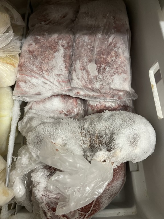

Merhabalar Arçelik buzdolabı hakkında problem yaşıyoruz. Dolap sürekli çalışıyor ve motor hiç durmuyor. Buzluk kısmı kar yapmaya başladı. Dolap ekranına herhangi bir arıza ışığı yanmıyor. Yardımcı olursanız sevinirim şimdiden teşekkürler.

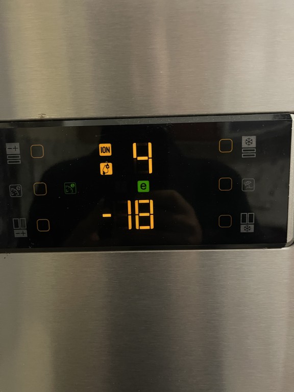

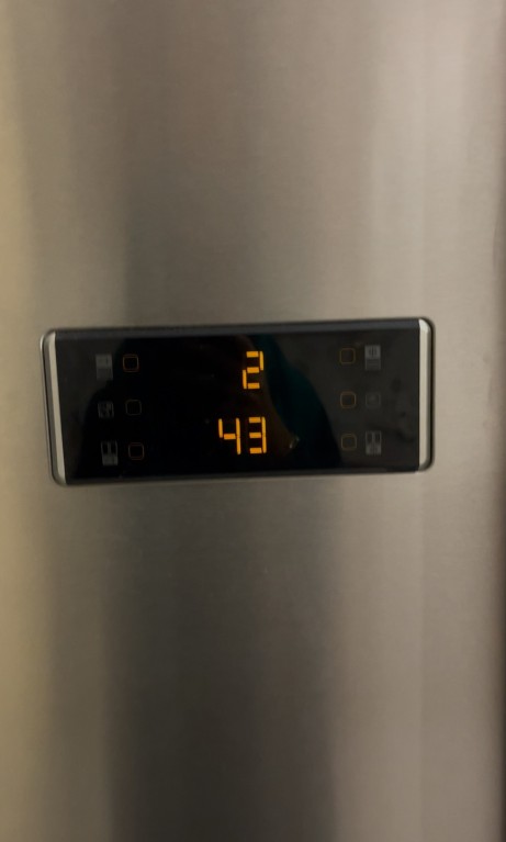

Tıpatıp aynı değil ama bu tarz bir menu çıkması lazım resetleme işlemi için.
P5'in yanında olan 0'da değişebiliyor ama ne anlama geliyor bu bilmiyorum. Üst tarafı 8 derece yapmayı denediniz mi?
Edit: Düğmelerin yerleri modelden modele değişiyor ama aslında yapmanız gereken alt ve üst tarafın derecesini değiştiren düğmelere aynı anda uzun süre basmak.
Yine modele göre P5'in yanında olan sayıyı o 2 düğmeden birinin değiştiriyor olması lazım.
Birde yine bu işlem sırasında veya reset sonrasında ekranda sayılar gösterecek onlarıda kaydedin, sanırım bir tanesi o andaki dolap içi ölçülen soğukluğu gösteriyor. Tam emin değilim o sayıların anlamı konusunda.

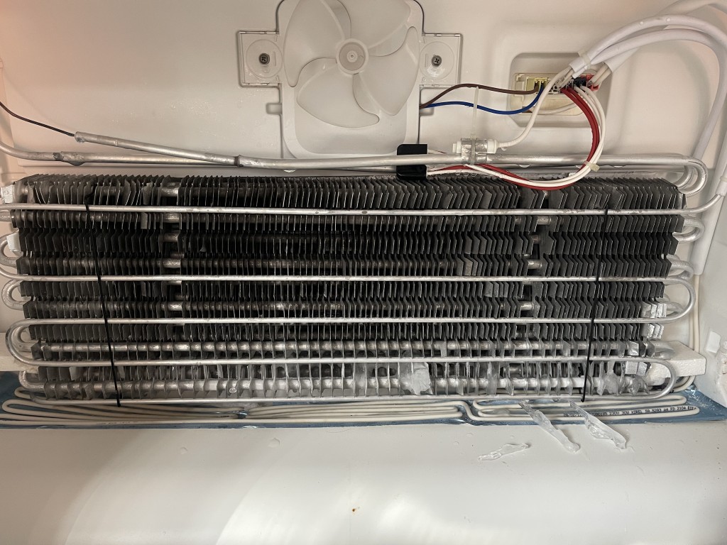

Resetleme başarılı olmadı tuşların hissiyatıda çok kötü. Dolabı fişten çektim komple eridi. 8 derece yaptım. Hala bir arıza kodu gelmiyor, kapak ve lastik kontrolüde yapıldı bir problem yok. Şuan bir 48 saat oldu bir buzlanma yok ancak dolap sürekli çalışıyor. Bahsettiğiniz sensör , rezistans , sürkülasyon fanının lokasyonu hakkında bilgi vermeniz mümkün mü? Sota Sota By_Trol By_Trol
24,503
Donma süreci birden olmaz yavaş yavaş ilerleyerek katmanlaşır.
Tek evaplıysa senin evap dondurucu bölümdedir.
Dolap içinden dondurucunun arka bölümünü söküp evap ulaşabilirsin.
Büyük ihtimal rezistansin arızalıdır. Rezistansı söküp dışarıdan 220v vererek ısınıp ısınmadığına bakarak kontrol edebilirsin.

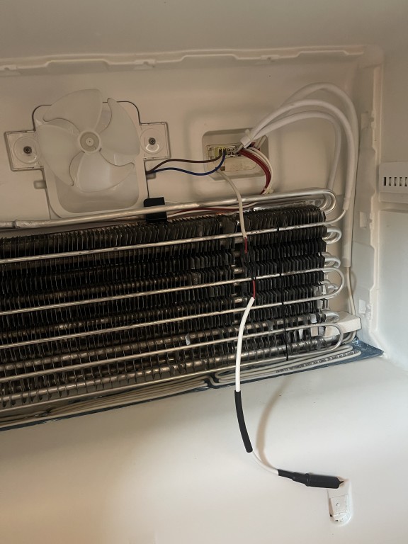

Şuan sensör değiştirdik çare olmazsa dediğiniz gibi rezistansa yöneliriz teşekkürler
