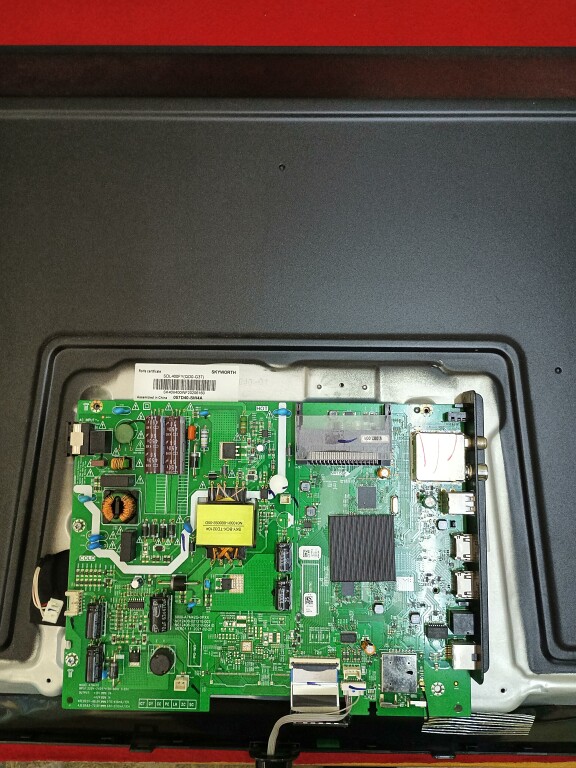

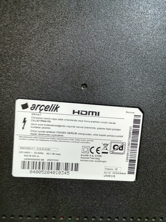

Herkese Merhabalar kolay gelsin arçelik A49L 9782 5AS model 91604711000940 seri nolu televizyon hiç bir yere girmiyor güncellemeside yok android sürümü eski kalmış bunların yeni yazılımı varmı yardımcı olabilecek birisi var mıdır?
güncel sürümü firmadan istemelisiniz. tv çalıştığı halde programlar yavaş çalışıyorsa yapılabilecek bir şey yoktur. bizim vereceğimiz yazılım da eski sürüm. yazılım için şase ismi gerekli.
ZAT190R-3 PRX3ZZ Ömer Usta programlar yavaş değil hiç bir yere bağlanmıyor sıfırlandıktan sonra oldu büyük ihtimal öncesinde müşterim netflix yotube çalışıyordu diyor şuanhiç bişeye girmiyor
