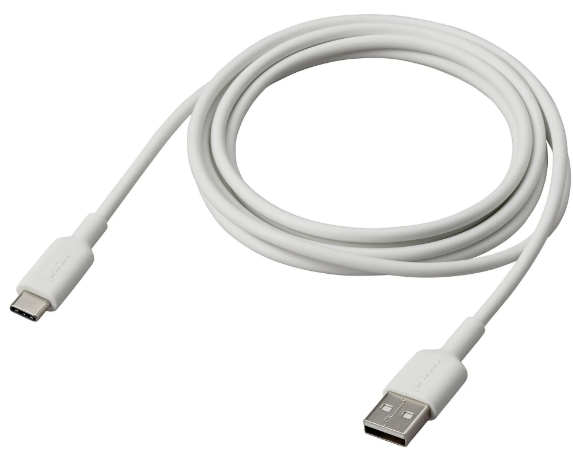

1 adet usb kablo (telefon şarj kablosu olabilir.)

İlk önce 3lü priz kablosunu 30 cm uzunluktan sonra beyaz kısmını keski ile sıyırarak mavi ve sarı kabloya zarar vermeden kahverengi renkte olan kabloyu kesiyoruz. kahverengi kablonun kesilen uclarını rölenin yeşil ile işaretlediğim kısmına bağlıyoruz. Yani prizdeki 2 kablo teğet geçmiş ve 1 kablonun da her iki 2 ucu röleye bağlı olmuş oluyor .Daha sonra jumper kabloyu resimde gösterilen kısma yerleştiriyoruz ve diğer ucunu kesiyoruz. Aynı şekilde elimizdeki usb şarj kablosunun da baş kısmı sağlam kalacak şekilde diğer ucundan kesiyoruz. Usb kablosunun uç kısmını resimdeki jumper kablosunun olduğu kısma bağlıyoruz. ( Burada tv den usb çıkan usb kablosunun hangisinin - ve + olduğunu bulmanız gerekiyor. (-) kabloyu röledeki sarı kabloya (+) kabloyu ise röledeki kırmızı kabloya bağlamamız gerekiyor. Bu şekilde kutuya yerleştirdiğimizde herşey hazır olacak. Röle kusursuz çalışıyor. Rölede ters akım koruması ve diyot bulunmaktadır. Röle şu anda 30 lira civarında satılıyor. Röleyi kesinlikle kutusuz yapıp açıkta bırakmayın 220v elektrik var.
