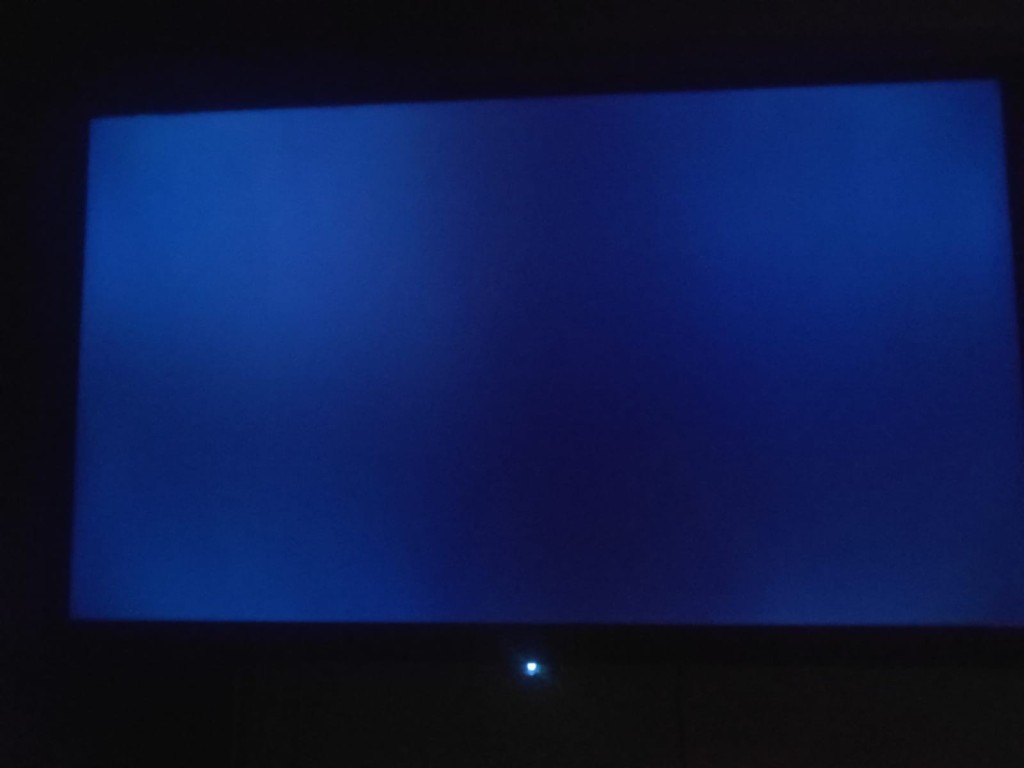

herkese merhaba,
televizyonum 2 haftadır kafayı yedi , kendi kendine kapanıp açılıyordu .
Fabrika ayarlarına dönmeye çalışana kadar durumu fark etmemiştim.
Fabrika ayarlarına geri al dedim ama geri dönmedi, sonra fark ettim ki 1-2 ay önce sildiğim uygulamalar geri gelmiş.
ne yeni uygulama kurabiliyorum nede silebiliyorum ,
uygulama yükleniyor, simgesi var ama seçince tv yeniden başlıyor , uygulamayı seçmesem de yeniden başlattığımda tekrar daha önce sildiğim uygulamalar geri geliyor.
recovery e girmiyor reset atmıyor. usb den install.img yüklenmiyor,
sorun ne olabilir. ne yapabilirim.
panel markası nedir.?
Foto derken sanırım tvnin önden görünüm fotosu :alala
bildirim çanından yazılıma ulaşabilirsiniz.
teşekkürler ama "usb den install.img yüklenmiyor," yazmıştım.
bu yazılım var hatta yeni sürümde var ama yüklenmiyor
zannedersem emmc ya gitti yada gitmek üzere. :-(
yazılım almıyorsa donanımsal sorun vardır. tespitiniz doğru.
