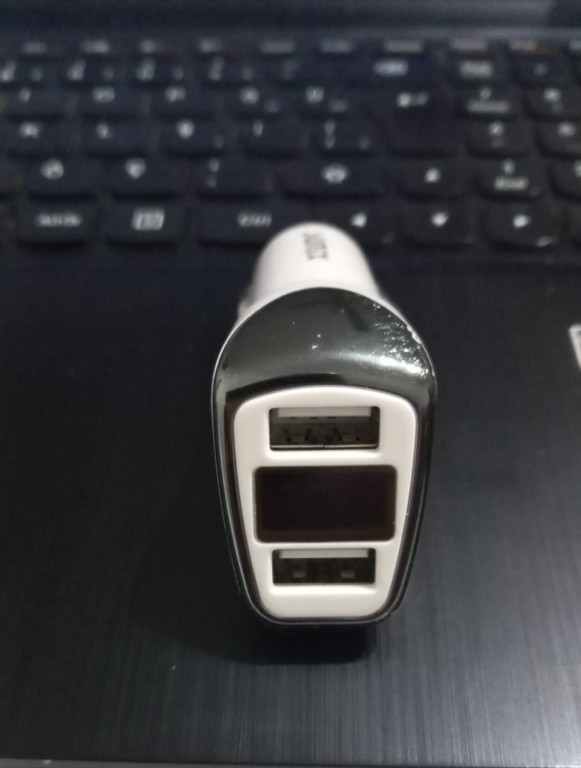

Bu dediğim çakmaklığa takılan göstergeli şarj aleti :

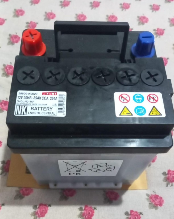

Bu da bizim arabanın aküsü 17x17x20 cm 35 amper (şimdi ölçtüm 6 volta düşmüş :)
